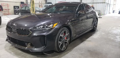

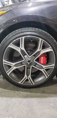

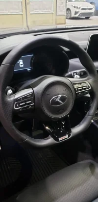

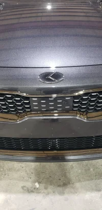

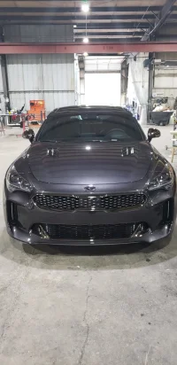

20200825_130928.jpg 20200825_130938.jpg 20200825_131753.jpg 20200825_131816.jpg 20200825_131927.jpg
